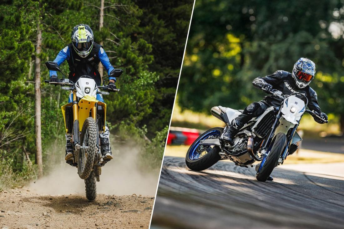

Όσο βλέπω τις φωτογραφίες, τόσο απελπιστικά ίδιο το βρίσκω με το δικό μου.
Πλαίσιο, διαστάσεις, κινητήρας ίδια.
Ρε μήπως πάρω ένα κουστούμι και ανανεώσω την μπετονιέρα ? Λίφτινγκ λέγεται ????
AI generated. Και το βίντεο.

Δεν ξέρω τι λέει η πορτοκαλί σνομπαρια,, αλλά αν η ανανέωση είναι ουσιαστικη, (και όχι όπως φαίνεται εξωτερικά ιδιο με το παλιό στις φώτο) με βλέπω για ψώνια.

Πολύ καλές οι προσθήκες της Suzuki, πραγματικά πιστεύω δεν μπορούσε καλύτερα!
Ά ώπα, δεν έχουμε 2010...
Βγάλτε ένα μοτέρ με 6άρι σασμάν, παραπάνω κυβικά, κρατήστε ίδιες τις αναρτήσεις με των drz400sm(εξαιρετική βάση!) , δώστε όμως άλογα στον φτωχό λαό, όπως έκανε η ΚΤΜ με τα 690 το 2007!!!
