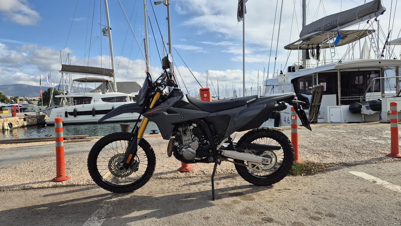

Το οδήγησα λίγο (για ένα 25λεπτο) στο φεστιβάλ* του Λαυρίου και μου άρεσε.
*Η διαδρομή είχε λίγο φλατ χώμα και ορεινό ασφάλτινο στροφιλίκι.
Πολύ ευχάριστο μοτέρ,γεμάτο χαμηλά (για τα κυβικά του) με άριστη λειτουργία ψεκασμού (πάρα πολύ σημαντικό για την συμπεριφορά όλης της μηχανής), ελαφρύς και με καλή αίσθηση συμπλέκτης,πραγματικό παιχνίδι στην άσφαλτο.
Οι αναρτήσεις μου φάνηκαν πολύ ποιοτικές στο χώμα, 'σημάδευα' τα πιο 'δύσκολα' σημεία της διαδρομής και πέρναγε αέρα ως ενιαίο σύνολο.
Δεν 'έπαιξα' με το TC λόγο μικρής διάρκειας της δοκιμής.
Δεν ξέρω με πόσα χλμ/ώρα μπορεί να ταξιδέψει (λόγο σφιχτής διαδρομής στο τεστ δεν μπόρεσα να καταλάβω) αλλά αν μπορεί να πηγαίνει *άνετα με πραγματικά 120/125χλμ ώρα εμένα μου αρκεί όχι μόνο για την Ελλάδα αλλά και για πιο έξω ..
*Το άνετα εννοώ το μοτέρ να μην μουγκρίζει και να έχει τρελούς κραδασμούς (που δεν μου φάνηκε ότι έχει) ,σέλες κλπ δεν με απασχολούν μιας και είμαι μαθημένος στα μονοκύλινδρα εδώ και χρόνια.
Για τα δικά μου θέλω και αν αποφάσιζα να δώσω 8500, θα ήθελα ψηλότερο τιμόνι (ή αποστάτες),ένα μεγαλύτερο ντεπόζιτο, μεταλλική ποδιά,πίσω σχάρα . Γενικά λίγα πράγματα που δεν θα ξεπεράσουν τα 1000 ευρώ.
Δεν θα τεντώσει χέρια με τα γκάζια του αλλά για συνειδητοποιημένους θιασώτες των μονοκύλινδρων on/off νομίζω πως αξίζει μια δεύτερη ματιά.
