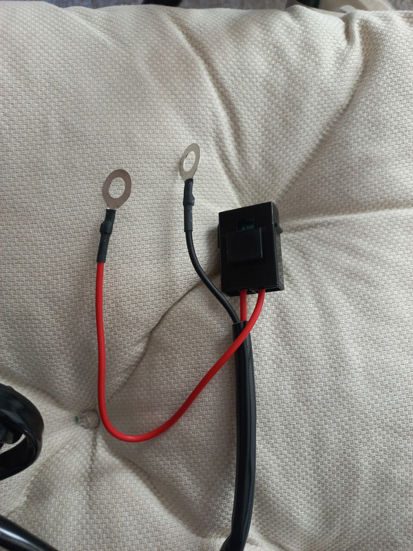

Ασφάλεια με τις συνδέσεις:

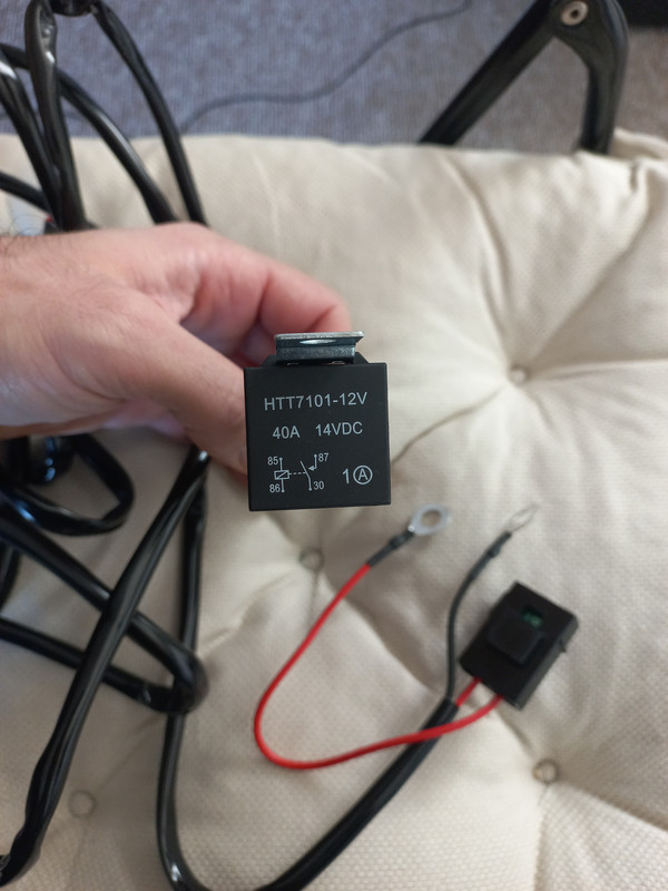

Ρελέ:
Διαβάζοντας αντιλήφθηκα (νομίζω) τους περιορισμούς του CANbus και τη χρησιμότητά του σαφώς! Οπότε με τα κινέζικα προβολάκια έχω μονόδρομο τη λύση της σύνδεσης απευθείας στη μπαταρία για να μη μου βγάζει errors ο εγκέφαλος αν τα συνδέσω σε οποιαδήποτε άλλη αναμονή.
Και η κόκκινη σύνδεση με την ασφάλεια πάει στον θετικό πόλο της μπαταρίας οκ. Αλλά
ΕΡΩΤΗΣΗ SOS:
που συνδέω τη μαύρη απόληξη για να μην ανάβουν τα προβολάκια και με σβηστή τη μηχανή???!!! Γιατί από όσο καταλαβαίνω αν βάλω και το μάυρο στον αρνητικό πόλο το κύκλωμα θα είναι μονίμως κλειστό αφού θα διαπερνάται από ρεύμα κι έτσι οποιοσδήποτε περαστικός ανοίγει τον διακόπτη της μηχανής όταν αυτή είναι σταθμευμένη ας πούμε θα μπορεί να ανάβει τα προβολάκια μέχρι να ξελιγωθεί εντελώς η μπαταρία, σωστά? Άρα θέλω διακοπτόμενο ρεύμα για τη μάυρη σύνδεση? Έχεις κάποιος εμπειρία με τέτοια εργασία στο συγκεκριμένο μηχανάκι με τις ιδιαιτερότητές του? Μπορεί να το εξηγήσει πως θα το κάνω κάπως απλοποιημένα και εκλαικευμένα και για μας τους άσχετους από ηλεκτρολογικά?
Κάθε βοήθεια δεκτή!!!

Έβαλα link για τα προβολάκια που πήρα, ναι τα κλασσικά είναι. Απευθείας στην μπαταρία δε συνεπάγεται ότι τα προβολάκια θα μπορούν να ανάβουν και με σβηστή τη μηχανή? Αυτό θέλω να το αποφύγω...

Διάβασε προσεκτικά τι θα σου γράψω και θα σου λυθούν οι απορίες (ελπίζω). Τονίζω όμως και πάλι πως πρέπει να έχεις καταλάβει καλά τι εστί ρελέ.
Η πλεξούδα που σου έστειλε ο Κινεζος είναι έτοιμη. Plug &play. Το μόνο που έχεις να κάνεις είναι να συνδέσεις το κόκκινο στον θετικό πόλο της μπαταρίας και το μαύρο στον αρνητικό πόλο. Επίσης και φυσικά θα πρέπει να συνδέσεις τα προβολακια στο τέλος της πλεξούδας. Η έξοδος 87 δίνει το ρεύμα (θετικό που πάει στα προβολακια). Τι άλλο καλώδιο από τα προβολακια είναι φυσικά η γείωση.
Άκου τώρα ποια είναι η φάση .
Ο Κινεζος υποθέτει πως εσύ θα πάρεις ρεύμα από μια πηγή που θα δίνει ρεύμα μόνο όταν το μοτέρ θα δουλεύει. Η απλά ότι θα πάρεις απευθείας από τη μπαταρία και θα έχεις το νου σου αν σβήσεις να κλείσεις και τον διακόπτη.
ΟΜΩΣ. Εσύ θες να πάρεις απευθείας από τη μπαταρία (που δίνει μόνιμη τάση για ασφάλεια και παράκαμψη της πλεξούδας canbus κλπ) αλλά θες βρε αδερφέ να κλείνει άμα βγάζεις το κλειδί.
Τι πρέπει να κανεις λοιπόν. Πρέπει να σφάξεις ολίγον τη πλεξούδα και να βρεις το καλώδιο που πάει από τον διακόπτη προς το κοινό καλώδιο που πάει στον θετικό πόλο της μπαταρίας και μετά τον διακόπτη καταλήγει στην έξοδο 86 του ρελέ.
Κάνοντας αυτό θα αποκτήσεις τον έλεγχο από πού παίρνει ρεύμα για να οπλίσει το ρελέ. Και πρέπει ρεύμα εκεί να πάρεις (με ένα κλέφτη) από ένα καλώδιο που περνάει ρεύμα μόνο άμα δουλεύει η μοτοσυκλέτα. Δεν έχει σημασία να είναι υψηλής δυναμικής γραμμή. Χρειάζεται ελάχιστο ρεύμα. Ιδανικά θα είναι τι καλώδιο τάσης των εμπρός φώτων σε πούμε
Έτσι θα ενεργοποιείται το ρελέ μόνο άμα δουλεύει η μοτοσυκλέτα.
Αν συνδέσεις έτσι όπως ειναι τη πλεξούδα στη μπαταρία άμα ξεχάσεις να κλείσεις τα προβολακια θα δουλεύουν.
Δες και αυτό το βίντεο για περισσότερα να κατανοήσεις. Μη δώσεις σημασία που είναι 5 πριν ρελέ απλά το 87α ελέγχει διπλή σκάλα.
Πολλές μοτοσυκλέτες πλέον έχουν έτοιμη καλωδίωση και αναμονής να συνδέσεις απευθείας αντί για τη μπαταρία εκεί τα δύο καλώδια και υπάρχει έτοιμο και ικανό κύκλωμα να στηρίξει τον επιπλέον φωτισμό που θα κλείνει φυσικά όταν δε δουλεύει η μοτοσυκλέτα.
Αυτή η διαδικασία που περιέγραψα είναι για μοτοσυκλέτα που δεν έχει τέτοιο κύκλωμα και θες να το δημιούργησεις μόνος σου ω

Ναι βρε Παντελή μου,ωραίο σχεδιακι πραγματι! αυτό το σχέδιο είναι ακριβώς όπως το πουλάνε οι Κινεζοι! Αν δεν έχεις προεγκατασταση εργοστασιακή να πάρεις ρεύμα για προβολακια πρέπει να σφάξειςλιγο την καλωδίωση οπωςβλεπουντιν διακόπτη το κόκκινο καλώδιο που φεύγει αριστερά και αντί να παίρνει ρεύμα απευθείας από τη μπαταρία να πάρει με ένα κλέφτη από τα μπροστινά φώτα ας πούμε η κάτι αντίστοιχο. Ώστε να μπορεί να οπλίζεται το ρελέ μόνο εφόσον λειτουργεί η μοτοσυκλέτα.
