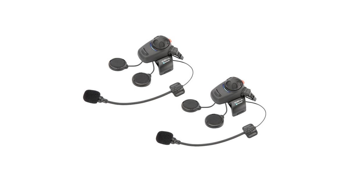

Εγω χρησιμοποιω ενα σετ της sena (10S).
Θσ σου πρότεινα να δεις το smh5-fm
Έχω ένα ζευγάρι senna 10s, είμαι απόλυτα ευχαριστημένος και τη συστήνω ανεπιφύλακτα
Πριν είχα τη smh5-fm και δεν έχει καμμία σχέση και σε αυτονομία και σε ποιότητα ήχου με τη 10
