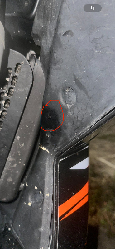

Καλησπέρα καθώς εκανα ένα μικρό ταξίδι παρατήρησα αυτήν την μικρή διαρροή από το αριστερό ντεπόζιτο μέσα.τι μπορεί ν είναι αυτή η τρύπα ; https://i.postimg.cc/J4mbDwZz/IMG-1678.jpg
Καλησπέρα.
Δεν είναι το ρεζερβουάρ αυτό.
Είναι πλαστικό κάλυμμα και στο μέσα μέρος έχει κάποιο σωληνάκι εξαέρωσης του ρεζερβουάρ που ξεκινάει από ψηλά.
Μήπως έβαλες παραπάνω βενζίνη?
Lefterakis
Λευτερης
Tiger 1050
Ίσως είχα βάλει παραπάνω βενζίνη από ότι θυμάμαι γιατί εκανα ταξίδι είναι φυσιολογικό να βγάλει από εκεί βενζίνη αντί να στάξει κάτω από το σωληνάκι;
KTM 950 ADV & KTM EXC450
Εσωτερικά του καλύμματος υπάρχει μια πλαστική γωνία όπου και κουμπώνει το προαναφερθέν σωληνάκι.
Εάν για κάποιο λόγο βγάλει βενζίνη θα την βγάλει εκεί.
Γι'αυτό υπάρχει και η τρύπα...
