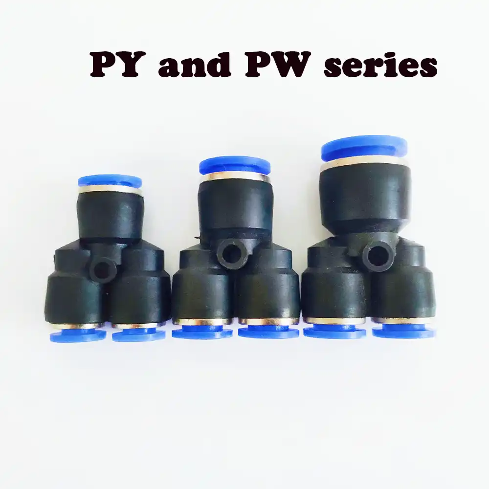

Αν δεν θες να αγοράσεις διχάλα παίρνεις ένα πνευματικό σύνδεσμο όπως ο παρακάτω που είναι με είσοδο 6mm που είναι το σωληνάκι του τουτόρου και έξοφδο 4mm και βάζεις τα σκληρά σωλινάκια που έχουν μέσα τα άζαξ και άλλα διάφορα καθαριστικά.
Αυτό εδώ το έχουν φτιάξει με μπρόυτζινο στο τέλλος αλλά το σωλινάκι από το άζαξ είναι πολύ καλύτερο.
Φυσικά πρέπει να φτιάξεις σταθερή βάση.... φαντασία θέλει ;)
