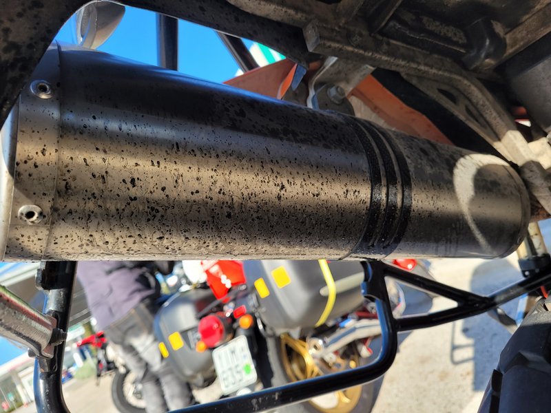

Πριν την βόλτα με REH την Παρασκευή είχα πλύνει και είχα κάνει απόπειρα ξεβουλώματος του TUTORO. Δεν φάνηκε εκείνη την στιγμή να τρέχει το λάδι πάλι, έριξα σπρέι στην αλυσίδα μετά το πλύσιμο (παραφινέλαιο και σαπούνι) και λέω όλα ΟΚ. Την στρόφιγγα του TUTORO την αμέλησα ανοιχτή αφού δεν έσταζε, δηλαδή ανοιχτή "τέρμα".
Στην πρώτη στάση με τα παιδιά το μάτι μου πιάνει κάτι "ασυνήθιστο" στην μοτοσικλέτα, εκεί που έβλεπα μαύρο μπουκάλι λαδιού, βλέπω άδειο μπουκάλι λαδιού. Ποτς γκένεν ατό, ένα χρόνο τώρα ίδια θέση η στάθμη και... προφανώς το ξεβούλωμα έπιασε. Και το λάδι;
