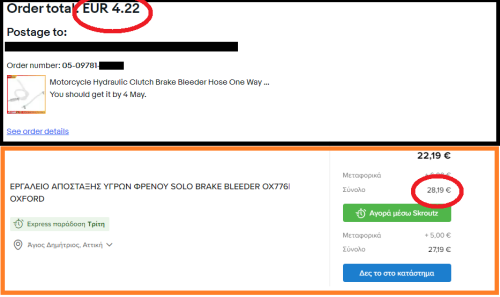

Έλα ρε'συ, πώς κανείς έτσι :wacky:!!!
Τι 28€ τι 4€!!! :laugh:
Ρε σεις, η συζήτηση Oxford vs chinanoname μήπως έχει ξαναγίνει με το ίδιο περιεχόμενο στο quadlock vs chinanoname και λίγο πιο ήπια δηλαδή μάλλον όχι στο "κινεζακι τρώει ριζακι" vs ΕΕ και Ιαπωνία;
