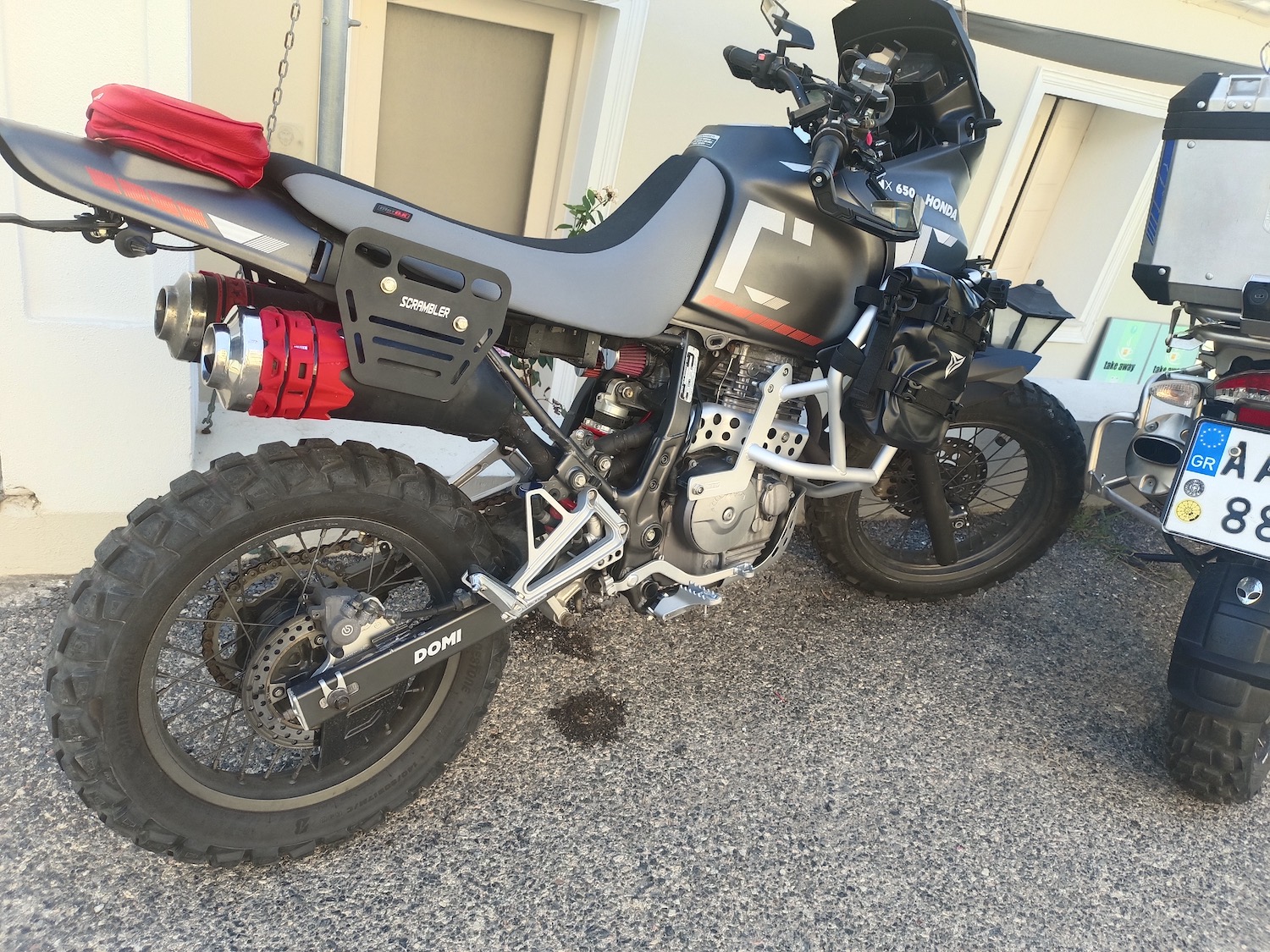

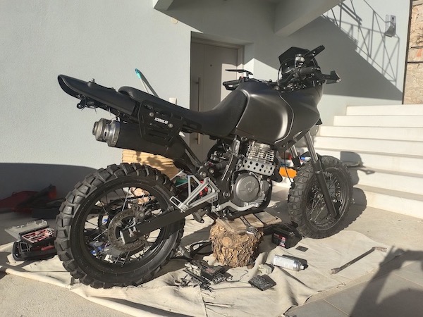

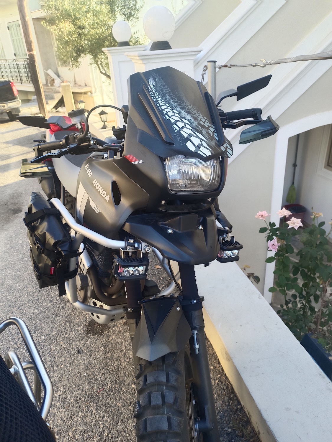

Καλημερα στην παρεα, καινουργιος στο forum, παλιος στα μηχανακια, περυσι εκανα ολοκληρωτικο lifting στο domi μου.
Μια φτηνη και αξιοπιστη λυση για το μπροστινο ειναι απο XR650 (μεταχειρισμενο) χωρις καμια μετατροπη κουμπωσε και γαζωνει στο χωμα, χωρις κανενα
κραδασμο στην ασφαλτο.

Πολύ καλό μπροστινό του XR650,τι τροχό/φρένο έβαλες μπροστά;
Ναι κανονικα του XR, πηρα την παρτιδα ολοκληρη του XR, ζαντα, καλαμια και τιμονοπλακιες
Ωραία δουλειά ....μπράβο.
Για πες και για άλλες Μοντες, όπως τι αμορτισέρ φοράς πίσω
Αμορτισερ πισω yss, βγαζει για domi, φιλτροκουτια κλπ δεν υπαρχουν, τα πλαινα πλαστικα εφυγαν και μπηκαν
2 προστατευτικα απο aliexpress Voor Ducati Scrambler 620 800 Zadeltas Ondersteuning Rekken Bagage Zijrek Montage Beugel Houder Klassiek Urban Enduro Sixty2 Icoon - AliExpress 201355758
Φτερο κατω απο το φως απο το καινουργιο Transalp Motorfiets Voorspatbord Snavel Kuip Cowl Extension Wheel Extender Cover Voor Honda XL 750 Transalp XL 750 TRANSALP 2023 2024 - AliExpress 201355758
Φτερο τροχου εμπρος Universal Motorrad Kotflügel Vorne Kunststoff Kit Kotflügel Für KTM Honda Kawasaki Suzuki Motorrad Zubehör Moto Kotflügel garde - AliExpress 201355758
Γεφυρα για εμπρος τροχο και βαση φτερου Fit Voor Honda Xr650l Xr 650l 1993-2023 Motorfiets Voorvork Brace Cnc Aluminium Beugel Vork Stabilisator - AliExpress 201355758
