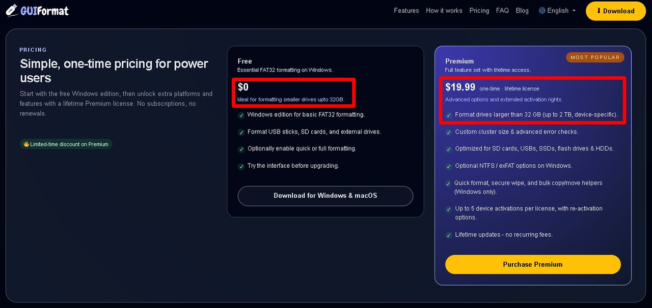

Χρησιμοποιήστε ένα δωρεάν εργαλείο όπως το GUIFormat για να τη φορμάρετε σε FAT32.
η εφαρμογη GUIFormat δεν ειναι δωρεαν για χρηση > 32GB. Προσωπικα με προβληματιζει ακομα και το μεγεθος της εφαρμογης που ειναι 159ΜΒ
για δοκιμασε το Rufus. Δοκιμασμενο σε HDD και USB stick. Δεν το εχω δοκιμασει σε sd

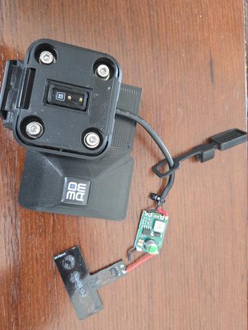

Βρήκα γιατί η βάση της 3d am δεν φέρνει ρεύμα. Κομμένο το μαύρο καλώδιο.
Το κύκλωμα που φαίνεται δεν είναι στερεωμένο μέσα στη φωλιά του στη βάση, προφανώς με τα χρόνια και με μικρομετακινήσεις κάπως κουράστηκε το καλώδιο και κόπηκε.
Παρά το γεγονός ότι είναι πολύ απλό να κολλήσεις δύο καλώδια επειδή είμαι εντελώς άσχετος με το θέμα και για χοντρο δουλειές δεν με πειράζει αλλά αυτό είναι αρκετά μικρό... Θα βρω κάποιον να αλλάξει και τα δύο.

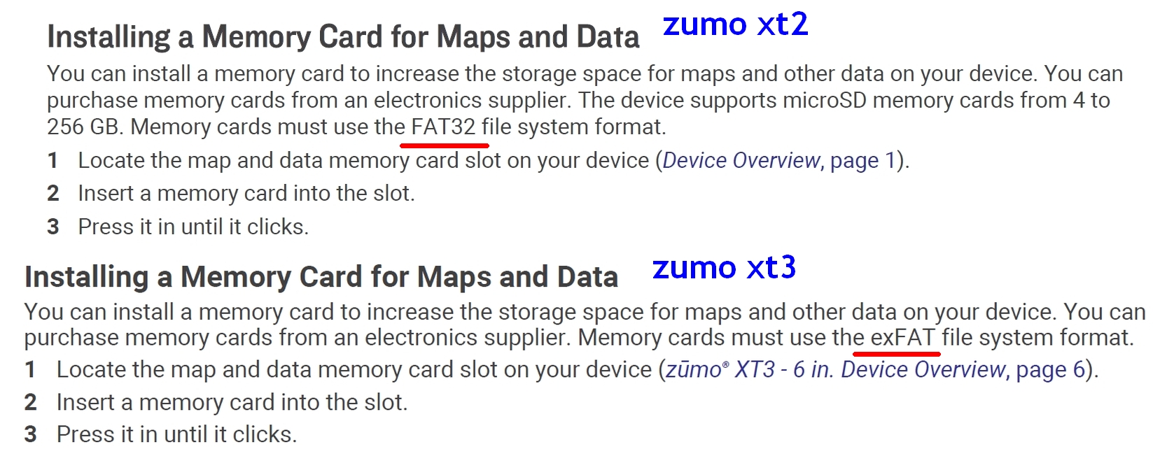

αυτα τα 2 κομματια κειμενου, τα εχω παρει απο τα manual της garmin. Στο νεο μοντελο βλεπω να εχει αλλαξει επισημα το format της sd card. Με αυτο το file system ειναι απολυτα ασφαλες να συμπερανουμε οτι τωρα ειναι εφικτο να εχουμε αρχεια χαρτη (μεγαλυτερα) > 4GB. Θεωρητικα θα μπορουσε να εχει ο χρηστης παγκοσμιο χαρτη σε ενα αρχειο ακομα και 100GB. Δεν ξερω αν το νεο μηχανημα εχει τοσο καλη CPU + GPU. Ανεπισημες πληροφοριες αναφερουν πως ο χαρτης ευρωπης ειναι πλεον σε 1 μοναδικο αρχειο των 12GB - στην εσωτερικη μνημη.

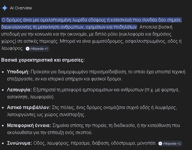

Έκπληξη αυτό που λέει για το ΧΤ3, πλοήγηση "στροφή στροφή" εκτός δρόμου δεν θυμάμαι να έχουμε δει.
δυστυχως ειμαι 100% αντιθετος με τις λεξεις που υπαρχουν σε αυτη την προταση και το νοημα που βγαινει
για εμενα εκπληξη θα ηταν να μπορει μια εφαρμογη να κανει πλοηγηση σε συνθηκες που διαβαζω με την περιγραφη "εκτος δρομου". Οταν δεν υπαρχει δρομος, δεν μπορει ο αλγοριθμος να σχεδιασει διαδρομη.
Οταν η χαρτογραφικη εταιρεια, δημιουργει εναν χαρτη και συνεχεια στον μελλον τον βελτιωνει, αυτο γινεται με ενα συνολο απο δεδομενα, ορατα ή αορατα στον καταναλωτη. Με τον ορο "δρομος" στους χαρτες, εχουμε ενα σχεδιασμενο συνολο απο γραμμες (οχι απολυτα σε ευθεια) που ενωνουν περιοχες . Δεν εχει καμια σημασια εαν εχει ασφαλτο ή οχι. Εαν ειναι στην πολη στην επαρχια ή στο βουνο. Και τα μονοπατια, στενοι δρομοι ειναι και αυτα
