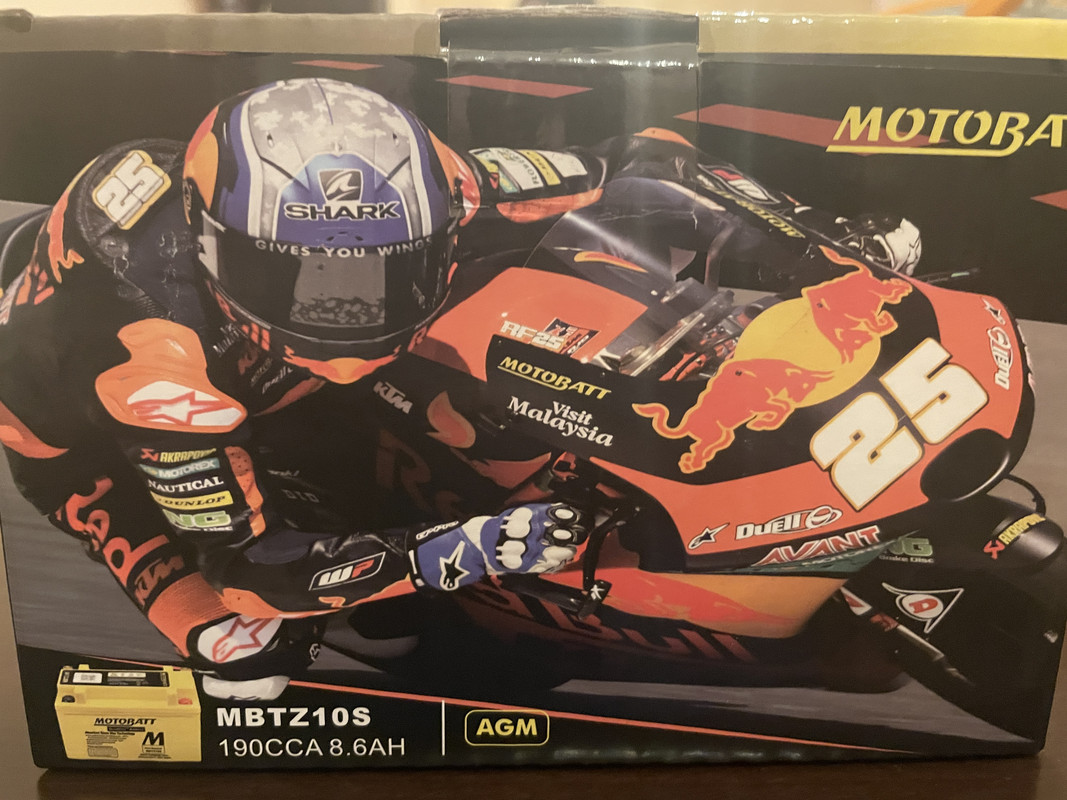

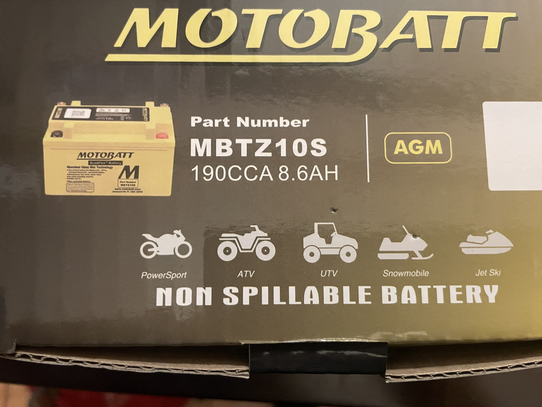

Η νέα μπαταρία για το Himalayan αγοράστηκε .
Επόμενο βήμα να το μαζέψω από τον Αποστολη Carooly ….
