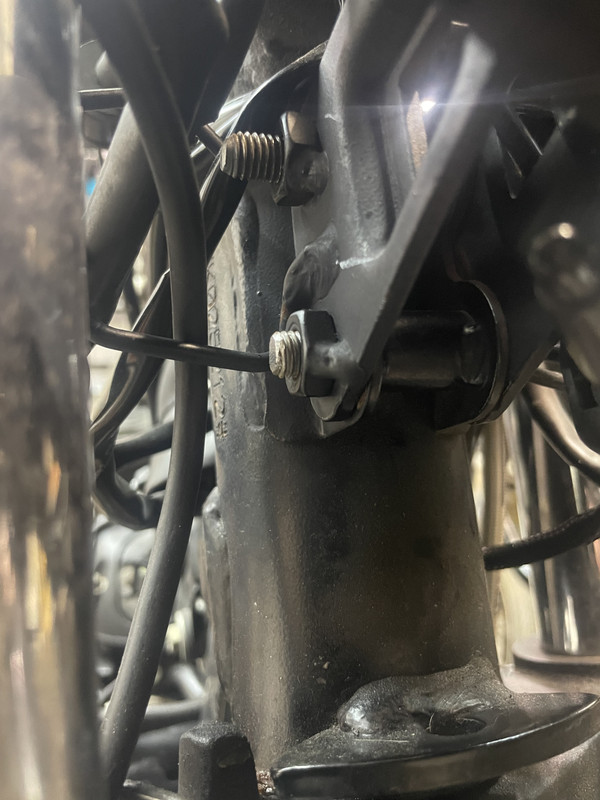

Κάποια στιγμή μου λέει του ρίχνεις μια μάτια γιατί κάτι τρίζει μπροστά …
Κάτι θα έχει ξεσφίξει του λέω θα το δώ …
Το καβαλώ με την πρώτη ευκαιρία και όντως όλο το μπροστά πλαίσιο με τα κάγκελα που στηρίζει και το φανάρι αλλά και τα όργανα κουνιόνταν και έτριζε!!!

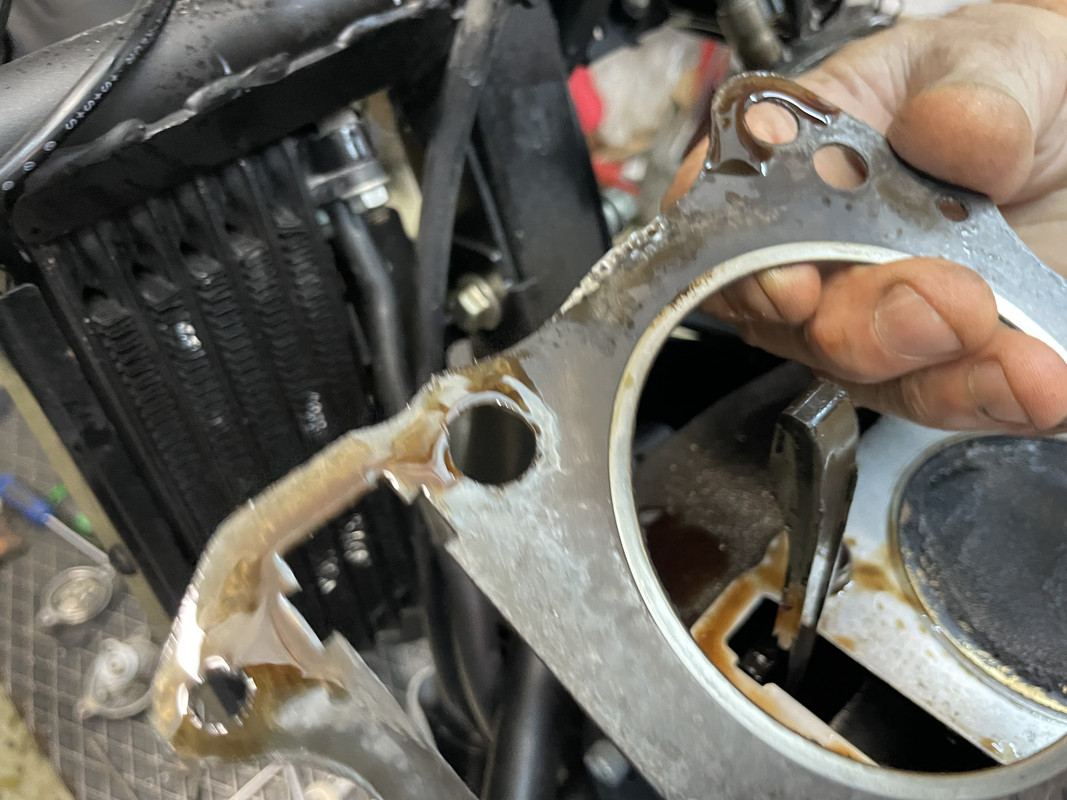

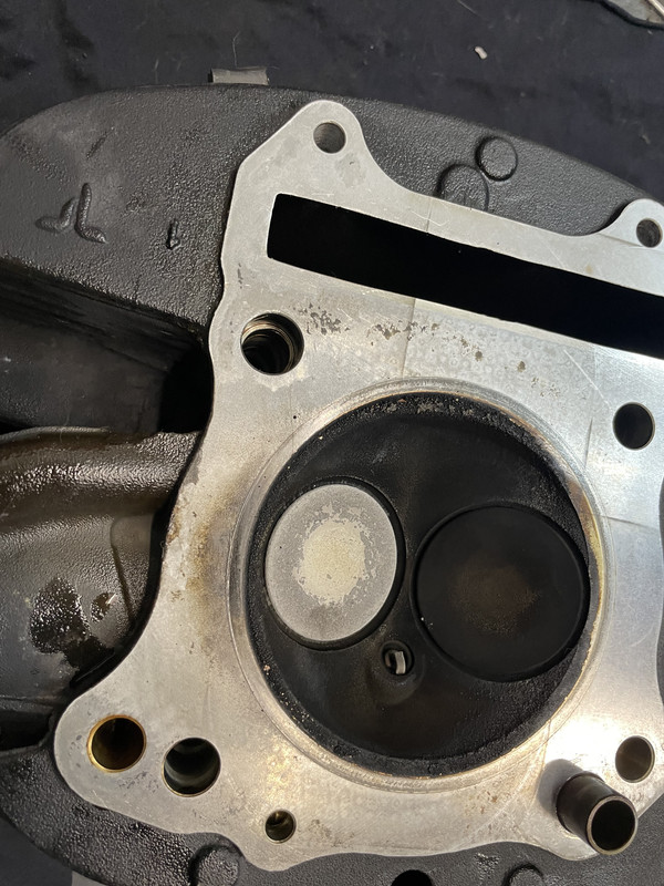

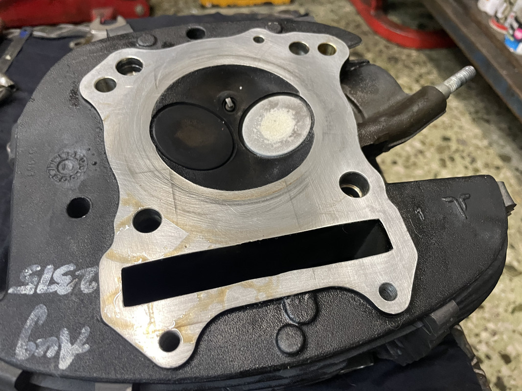

Η δεύτερη ανακάλυψη ήταν ότι η φλάντζα καύσεως παρέδωσε πνεύμα κάτω από την βαλβίδα εξαγωγής και είχαμε διαρροή καυσαερίων …

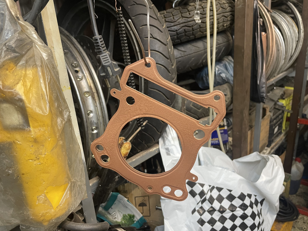

Οπότε είχα προμηθευτεί εδώ και καιρό τις εργοστασιακές φλάντζες καθώς και ελατήρια για το εργοστασιακό πιστόνι …

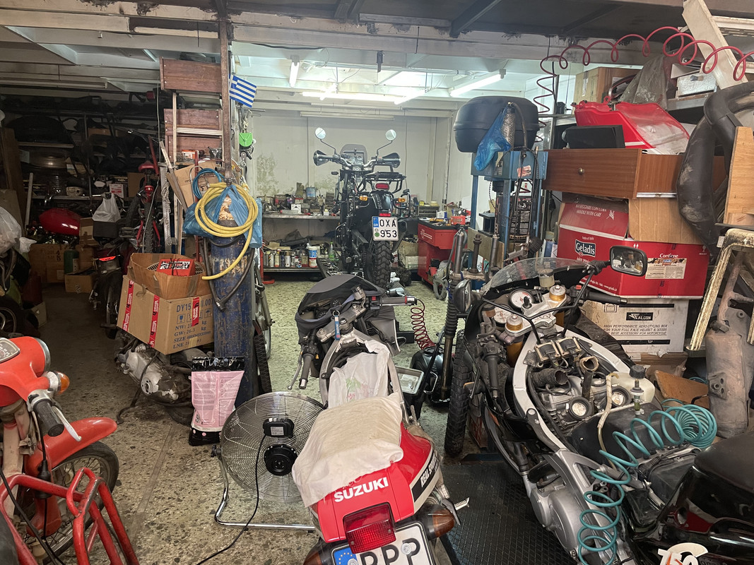

Η επισκευή θα γίνει σε μια γνωστή σε κάποιους γιάφκα …

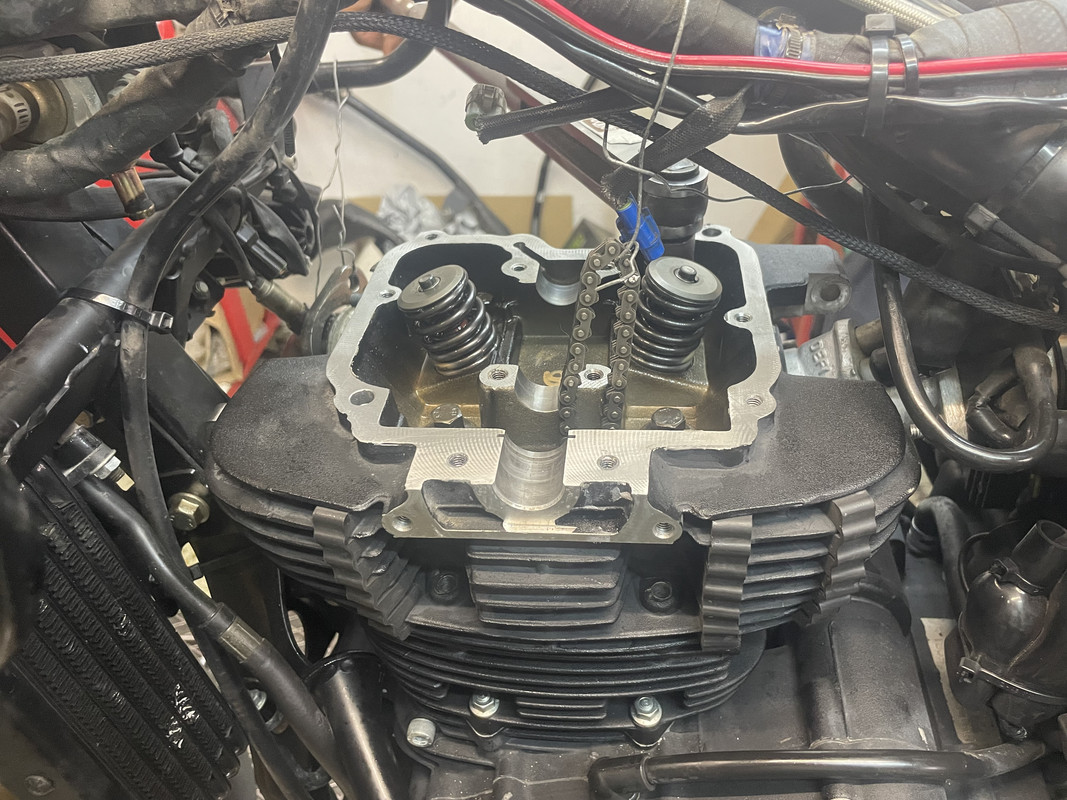

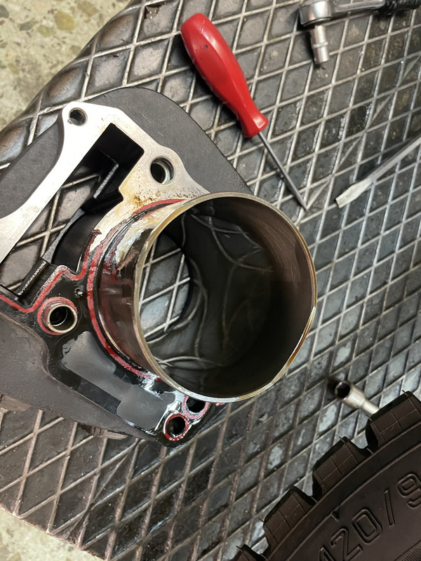

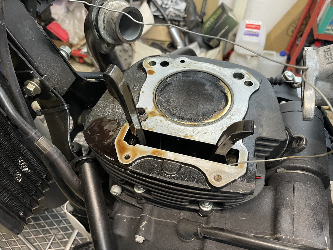

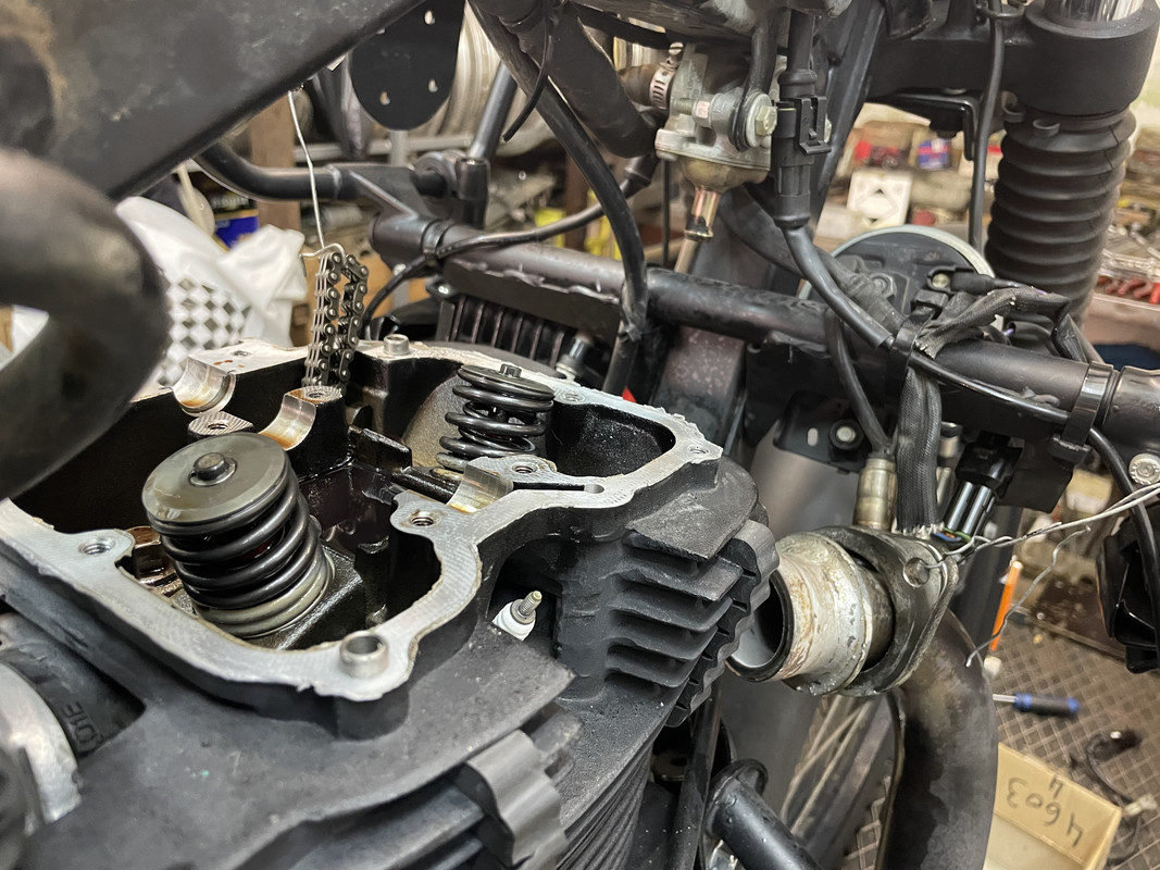

Έρχεται η μέρα της επισκευής το οδηγώ μέχρι το συνεργείο και το αφήνουμε να κρυώσει ενώ πετάγομαι να πάρω καφεδάκια …

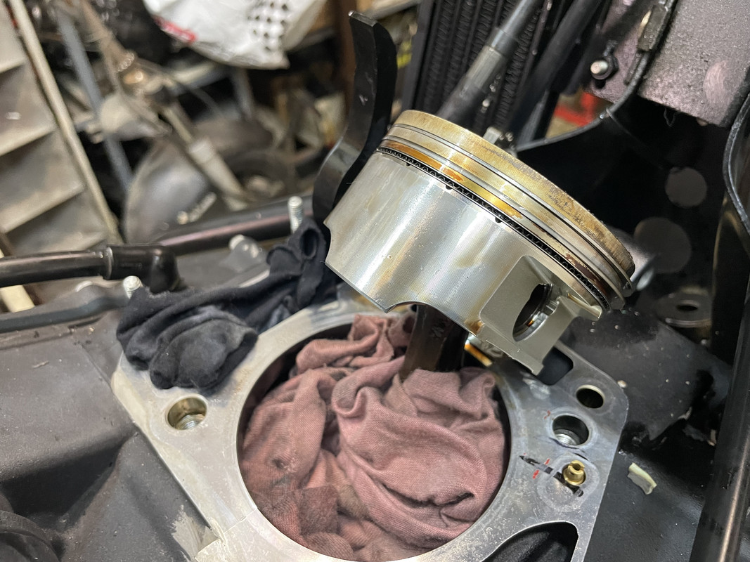

Μετά από κάποιο διάστημα έχει κρυώσει το μηχανάκι και αρχίζουμε το λύσιμο …
Ο ένοχος φανερώθηκε, τώρα γιατί έγινε δεν ξέρω …
Τόσο το εργοστασιακό κυλινδροπίστονο όσο και του κιτ ήταν άψογα χωρίς κάποια ένδειξη
φθοράς.
Η κεφαλή πήγε μηχανουργείο γιατί δεν του άρεσε του μάστορα.

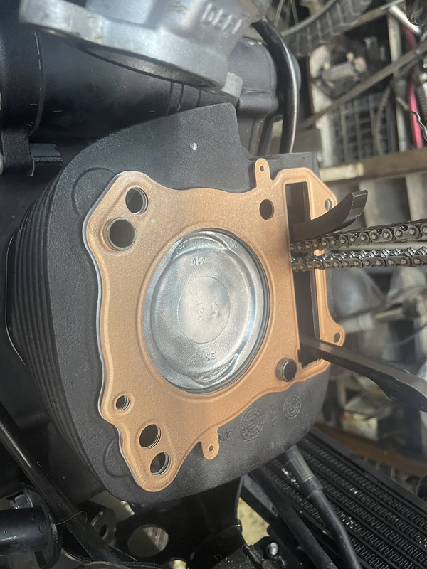

Τοποθετήσαμε την φλάντζα βάσης και τον παλιό κύλινδρο και το πιστόνι με τα νέα ελατήρια
Όση ώρα περιμέναμε για το μηχανουργείο η νέα φλάντζα καύσεως που είναι μεταλλική ψεκάστηκε με σπρέι χαλκού και την αφήσαμε να στεγνώσει …

Πήραμε την κεφαλή από το μηχανουργείο, τελικά πλανήστηκε 1,5 δέκατο του χιλιοστού

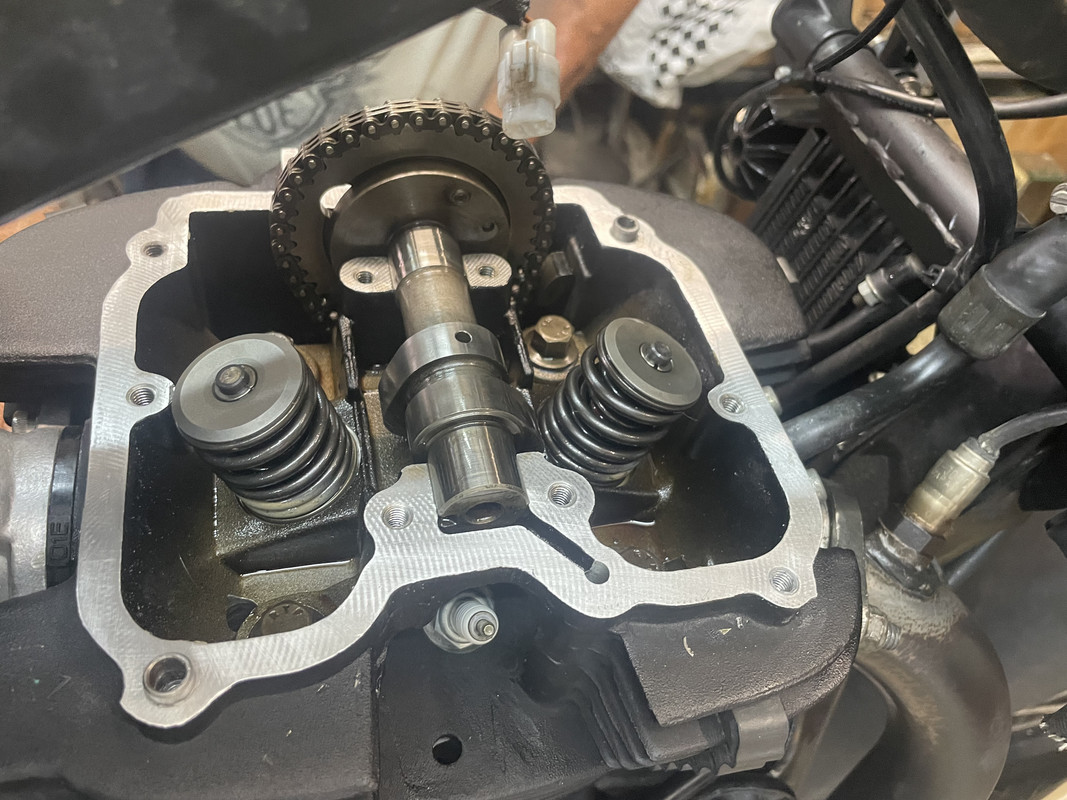

Λύθηκε η βαλβίδα εξαγωγής και έγινε έλεγχος και καθαρισμός όπως και στην έδρα της και συνεχίσαμε με το δέσιμο του μοτέρ.
Κράτησα τον «άγριο» εκκεντροφόρο που είχα βάλει από τον Tec

Όσον αφορά το τρίξιμο από τα μπροστά κάγκελα, ανακαλύψαμε ότι έλειπαν 2 βίδες, τις βάλαμε και τέλος και με αυτό το θέμα …
