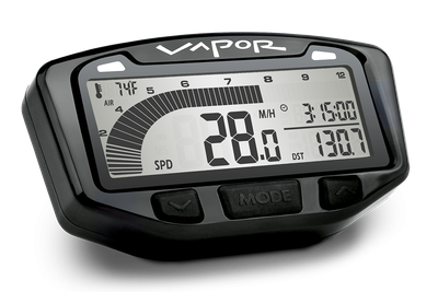

Δεν καταλαβαίνω γιατί επένδυσες σε Κινέζο με τέτοια τιμή ,την στιγμή που υπάρχουν τα Trail-Tech.
Τα κιτ των οποίων ,εμπεριέχουν: αισθητήρα θερμοκρασίας περιβάλλοντος ,αισθητήρα θερμοκρασίας κινητήρα ,αισθητήρα ταχύτητας/ταχυμέτρου ,αισθητήρα rpm ,βασεις τοποθέτησης ,και γενικότερα τα πάντα όλα όσα χρειάζεσαι για να έχεις ΟΝ όλες τις λειτουργίες το εκάστοτε μοντέλου.
Με αποδεδειγμένη αξιοπιστία κ εγγύηση (lifetime αν δεν κάνω λάθος)
Τυχαία λινκς από τον Μπέη ,με φίλτρο χαμηλότερης τιμής
