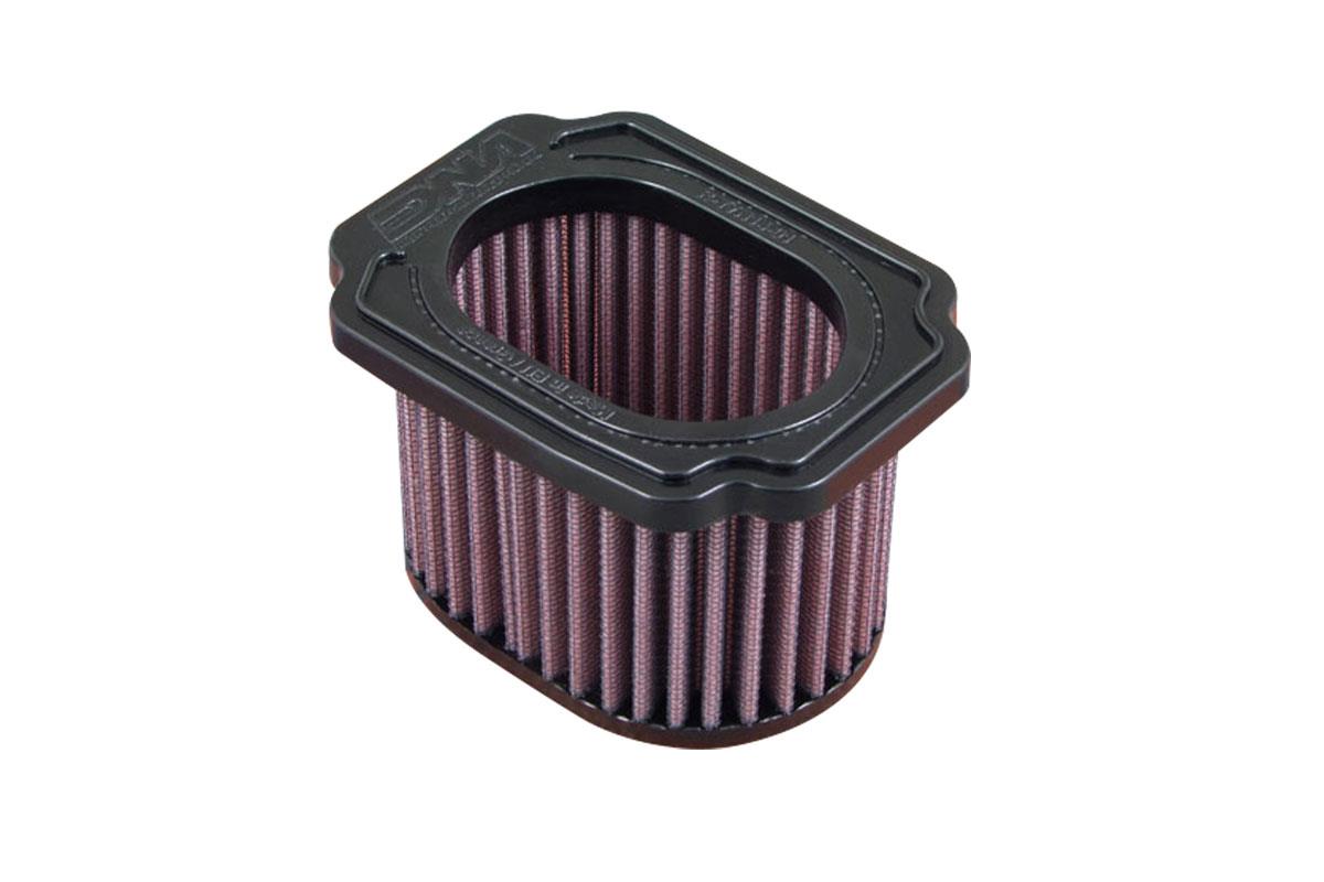

Εάν κάνεις χώμα όχι...
Μόνο χάρτινο ή foam.
κάνω ένα σχετικό χώμα και ο στόχος είναι όταν καταφέρω να πάρω και σωστό εξοπλισμό να κάνω πιο πολύ ... από την άλλη το μηχανάκι είναι και το μοναδικό μου μέσο οπότε περνάει πολλές ώρες στην άσφαλτο
όταν λες χάρτινο εννοείς το μαμα;
μήπως έχει νόημα να υπάρχουν δύο φίλτρα;
ένα για καθημερινή χρήση/άσφαλτο και ένα για χώμα; (οπότε ξαναμπαίνει το ερώτημα DNA vs K&N)
τέλος ποιο foam; αν δεν κάνω λάθος βγάζει η twin air και η unifilter;

Χάρτινο εννοώ το μαμά ή κάποιο εναλλακτικό όπως της hi Flo.
Τα φίλτρα γάζας έχουν αποδειχθεί στην πράξη μη ασφαλή για χρήση χώματος και αυτό θα το διαπιστώσεις μετά από πολλές χιλιάδες χιλιόμετρα και όχι άμεσα.
Τώρα όσον αφορά τα foam θα πρέπει να βρεις κάποια αντιστοιχία του μαμά φίλτρου.
Η pipercross νομίζω βγάζει καθώς και η uni filter

Να προσθέσω ότι ο συνδυασμός DNa με προφιλτρο twin air είναι εξαιρετικός στο Τ7. Τόσο σε απόδοση, όσο και σε συγκράτηση σκόνης και σωματιδίων. Έχω κάνει αρκετά χιλιόμετρα χώμα και βγάζω το προφιλτρο για πλύσιμο/λαδωμα τακτικά. Το DNA είναι ακόμα σε κατάσταση καινούργιου.

Το προφιλτρο είναι αυτό που μπαίνει στο στόμιο του φιλτροκουτιού;
Το χρησιμοποιείς συνεχώς ή μόνο στο χώμα;
Το έχεις συνέχεια επανω! Το βγάζεις μόνο για πλύσιμο και καθάρισμα!!!!
Μόνο καλό κάνει, κακό δεν κάνει σε καμμία περίπτωση!

Ότι είπε ο από πάνω! Είναι μόνιμα απάνω για μέγιστη προστασία, χωρίς να επηρεάζεται η λειτουργία του φίλτρου από κάτω. Το σύστημα της twin air δεν λειτουργεί στο εργοστασιακό καπάκι, αλλά αντικαθιστά ολόκληρο το καπάκι/snorkel.

DomieMic65 είναι κορυφαίος συνδυασμός, αυτόν έχω κι εγω (για την ακρίβεια το προφίλτρο της Twin Air έχω και θα αγοράσω τo DNA).
Απλά καταλήγει ακριβός: 68€ το DNA και 147€ το προφίλτρο.

Ώπα... Το πιο πάνω twin air είναι προφιλτρο και όχι κανονικό φίλτρο που δεν χρειάζεται άλλο από κάτω;
Το είχα δει το λινκ και είχα καταλάβει πως είναι κανονικό foam filter!
Όταν λέγαμε προφιλτρο νόμιζα πως είναι ένα μικρό σφουγγάρι που μπαίνει στο μαμά "τσουτσούνι" χεχ

Καλημέρες!
Πού μπορώ να βρω κάποιο στοιχείο ότι το προφίλτρο + το γάζας έχει μεγαλύτερη - καλύτερη παροχή αέρα από το χάρτινο πρώτης τοποθέτησης...?

Καλημέρα Θανάση! Φαντάζομαι περισσότερες πληροφορίες στις σελίδες των κατασκευαστών. Εγώ από την λίγη εμπειρία μου πάντως όταν έκανα την αλλαγή τη διαφορά την κατάλαβα αμέσως και ήταν αισθητή, ειδικά από χαμηλά. Νομίζω έχω δει βίντεο στο σωλήνα με dyno. Θα ψάξω αργότερα να δω αν το βρω. Σχετικά με τη κατακράτηση σκόνης πάντως ήμουν και εγώ (πολύ) επιφυλακτικός, αλλά βλέπω με τη χρήση ότι γίνεται δουλειά. Στο τροφυ ας πούμε το προφιλτρο είχε γίνει σαν αλευρωμενο μπαρμπούνι, αλλά από μέσα γυαλιζανε όλα.

Η επιλογή σου είναι ένας πολύ καλός συνδυασμός Στέφανε.
Αυτός άλλωστε είναι και ο λόγος ύπαρξης του προφίλτρου.
Το θέμα είναι αν αξίζει από θέμα κόστους η μετατροπή αυτή.
