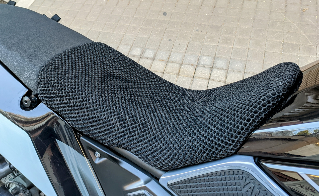

Αυτό το πράγμα τελικά κάνει πολύ καλή δουλειά.. δεν το περίμενα.
Δεν είχα ποτέ ιδιαίτερο θέμα με την σέλα του Tenere αλλά με αυτό έχει σαφώς διαφορά προς το καλύτερο!
Το 3ημερο δεν ήμουν και στα καλύτερα μου αλλά έκανα καμία 150χλμ περιξ της Αττικής για δοκιμή και νομίζω πως είχε αρκετή βελτίωση στην άνεση.
Το πήρα από εδώ κ για να το φορέσω στο μηχανάκι το πετσόκοψα λίγο και το επιασα με tire up. Το OCD μου κάνει παρτι... σκέφτομαι να βρω κάποιου είδους λαστιχο να περάσω περιμετρικά...

Έχει στο idea hellas στο Ηράκλειο κοντά στο 10ευρο
Είσαι ωραίος!!!! Αλλά αυτό το ξέρεις ήδη! :laugh:
Έχει και σε ένα κινεζικο κατάστημα στην αρχή της Πέτρου Ράλλη, στο νουμερο, 5 δίπλα από την dainese papastavrou. Εχει σε διάφορα μεγέθη ειχα πάρει και εγώ, προσφέρει και καλό αερισμό το καλοκαίρι!
Αν έβαλες link στη λέξη "εδώ", δεν πέτυχε!!!!
Βάλε μας το link, γιατί είναι όντως χρήσιμο!!! ;)
Εννοώ το πήρα από Ελλάδα και συγκεκριμένα από το ideahellas :) δεν είχα βάλει λινκ.
Έχουν το 3XL και για να μπει στο Tenere θέλει να βγει το λάστιχο που έχει τριγύρω και να το κόψεις καταλλήλως για την συγκεκριμένη σέλα.

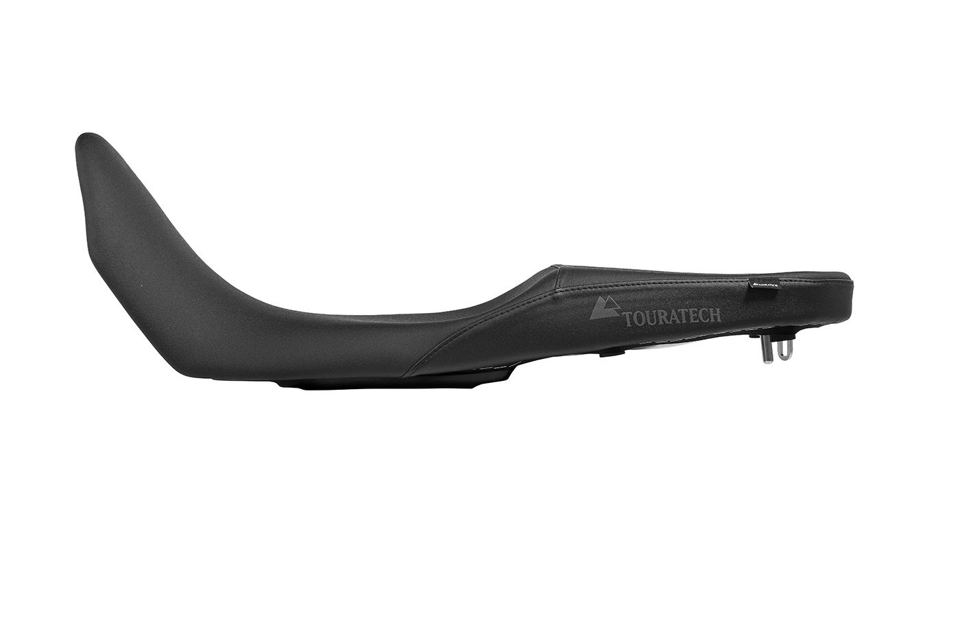

Μήπως έχει κάποιος ,εδώ από το φόρουμ,δοκιμάσει στο τενερε του τη σέλα της Touratech;Την χαμηλή πιο συγκεκριμένα.
