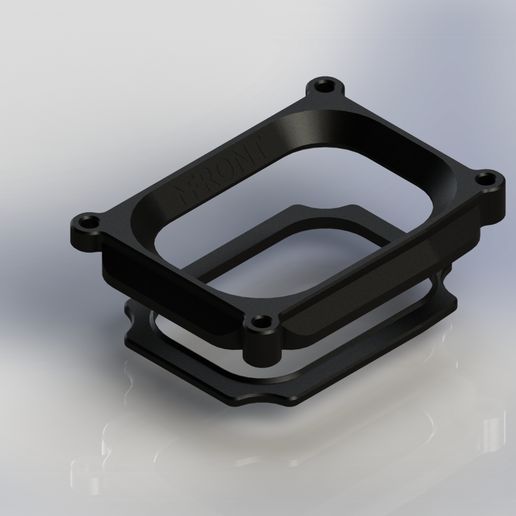

Με το μαμά bracket αλουμινίου ή κάποιο 3D printed;
Και αν 3D ποιο και που;
Ανάκριση κανονική χαχα :friendship:
Όχι, έχω πληρώσει το αλουμινένιο της twin air. Δεν εμπιστεύομαι τα 3D σε εκείνο το σημείο.
Βάλε 3d printer το έχω πάνω τουλάχιστον 50000χλμ μια χαρά είναι.
Ή
https://www.thingiverse.com/thing:5866125TwinAir Holder plate Tenere700/MT07 by JustRiva - Thingiverse
