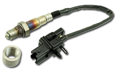

για να το ρυθμισεις οπως ειπα και πριν, θα προτινα χρηση οργανου afr με αισθητηρα wideband, για να δεις ακριβως που εισαι και τι χρειαζεται...ισως εκλαγεις απο το ποσο λαθος μπορει να λειτουργουν τα καρμπυρατερ σου αυτη τη στιγμη απο αποψη καυσιμου, και ενθουσιαστεις μολις δεις πως θα δουλευουν, οταν σεταριστουν σωστα...
για τους περισσοτερους ''κοινους'' ατμοσφαιρικους κινητηρες, η μεγιστη αποδοση συνηθως ερχεται σε αναλογια 12.8-13.2...αν εισαι μεσα σε αυτη την περιοχη, τοτε θα ξερεις οτι εχεις και τα σωστα μαιν...αν δεις αυτη την τιμη σε ενα αδρανειακο δυναμομετρο ομως πχ, σε πραγματικες συνθηκες δε θα εχεις αυτο το μειγμα, καθως ο κινητηρας πανω στο δυναμομετρο λειτουργει χωρις φορτιο οποτε κανεις μια τρυπα στον νερο...το δυσκολο ομως δεν ειναι να βρεις το μαιν, το δυσκολο οπως ειπα ειναι να ρυθμισεις γενικοτερα σωστα το καρμπυρατερ, και εκει ειναι ολη η ουσια...μια θεση στη βελονα μπορει να μεταμορφωσει το μηχανακι εντελως...με ενα οργρανο ξαναλεω θα γλιτωσεις πολλους πειραματισμους, πολλα ξεβιδωματα και πολλα χρηματα σε καυσιμο μιας και θα ξερεις που θα πρεπει να επεμβεις...εγω στη θεση σου θα εκανα καποιο δοχειο, θα πεταγα τα παντα πανω απο τη μοτο και θα αφηνα μονο το φιλτροκουτι, και απο το δοχειο θα εδινα καυσιμο, μεχρι να βρω τις καταλληλες ρυθμισεις...μολις ρυθμιζοταν σωστα, θα εδενα το μηχανακι
