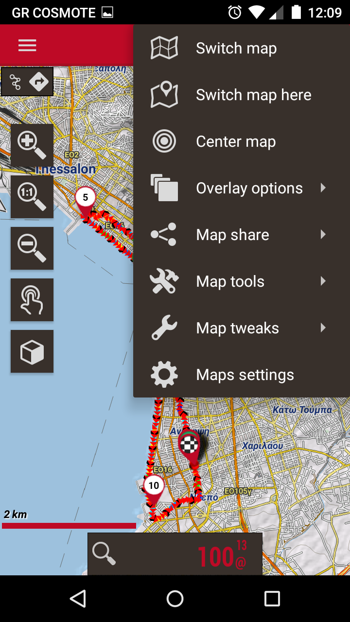

Βήμα 2ο :: Αρχική οθόνη και λειτουργίες
Ωραία εγκαταστάθηκε. Πως λειτουργεί;
Η εξορισμού λειτουργία του προγράμματος είναι η χρήση του online χάρτη. Εμείς όμως θέλουμε την εξαιρετική offline λειτουργία του.
Σε πρώτη φάση αρκεί να εξοικειωθείτε με ορισμένα μόνο κουμπιά.
[1] Ενεργοποίηση/απενεργοποίηση του GPS
[2] Εγγραφή διαδρομής
[3] Επαναφορά του χάρτη σε κλίμακα 1:1
[4] Ελεύθερη κίνηση στον χάρτη με αφή
[5] Επιλογές χάρτη
[6] Επιλογές διαδρομής
Το νούμερο που φαίνεται στην βάση της οθόνης, δίπλα στον μεγεθυντικό φακό, στην συγκεκριμένη οθόνη το 100@13, σημαίνει ότι ο χάρτης βρίσκεται σε κλίμακα 1:1 (100) και σε επίπεδο μεγέθυνσης 13.
Η διαφορά έγκειται στο ότι το Orux υποστηρίζει δύο διαφορετικά είδη μεγέθυνσης. Το πρώτο είναι το "ψηφιακό" ζουμ, με την χρήση του συνηθισμένου pinch πάνω στην οθόνη, όπου μεγεθύνει το φορτωμένο τμήμα του χάρτη όπως όταν κάνουμε ζουμ σε μία φωτογραφία, χάνοντας σε ποιότητα και λεπτομέρεια. Το δεύτερο είναι το 1:1 επίπεδο μεγέθυνσης του ίδιου του χάρτη, όπου φορτώνεται εκ νέου το τμήμα με μεγαλύτερη ακρίβεια και λεπτομέρεια.

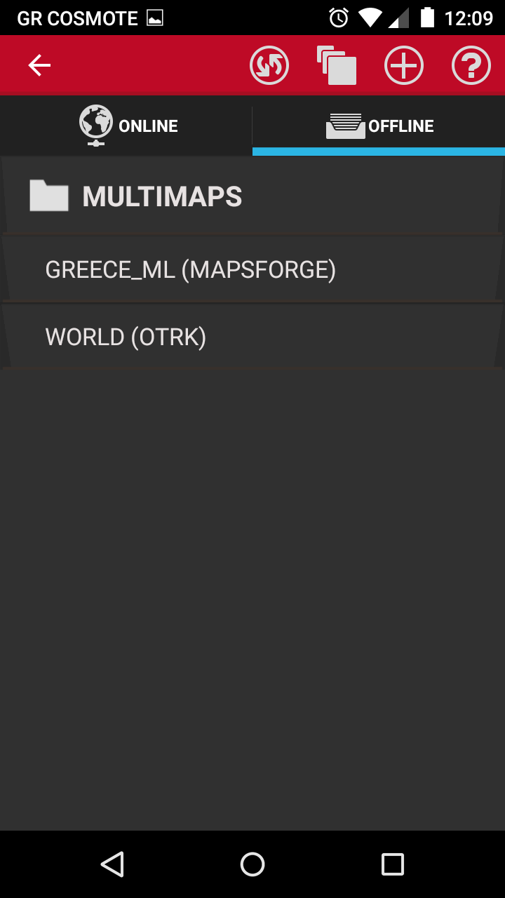

Ανοίγουμε την εφαρμογή στο κινητό μας και από το εικονίδιο των [5] Επιλογών χάρτη της οθόνης επιλέξτε Switch map
Στην επόμενη οθόνη OFFLINE -> MULTIMAPS -> GREECE_ML (MAPSFORGE)
O offline Ελληνικός χάρτης είναι έτοιμος για χρήση. Πατήστε την [1] Ενεργοποίηση GPS και θα βρεθείτε στην πόλη σας.

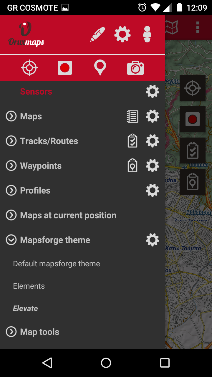

Ας δώσουμε ακόμη περισσότερη χρηστικότητα στον χάρτη μας.
Σύρετε το κεντρικό μενού της εφαρμογής από τα αριστερά της οθόνης
Ανοίξτε την επιλογή Mapsforge theme (με το βελάκι) και επιλέξτε Elevate. Στον χάρτη θα ενεργοποιηθούν οι υψομετρικές καμπύλες και οι γραμμές προσανατολισμού.
Έτοιμοι!

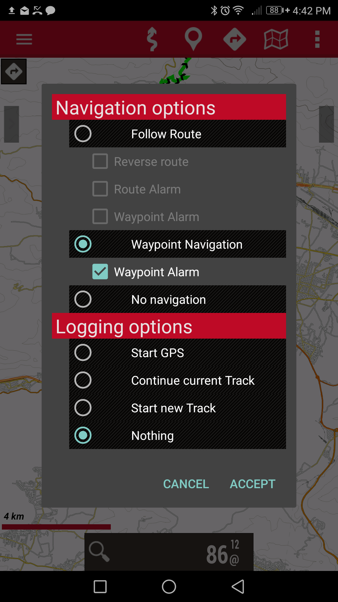

Βήμα 4ο :: Πως φορτώνω ένα αρχείο διαδρομής
Έχετε λοιπόν το αρχείο διαδρομής σε μορφή gpx ή kml και θέλετε να το φορτώσετε στην εφαρμογή.
Κάνετε κλικ στο εικονίδιο με την πινακίδα και το δεξί βελάκι που βρίσκεται στην πάνω κόκκινη μπάρα.
Από εκεί, πατάτε στο Track/Route tools και μετά επιλέγετε Load KML/GPX file.
Στην επόμενη οθόνη που αναφέρει Navigation Options, τσεκάρετε το Waypoint Navigation και μετά πατάτε το ACCEPT.
Αν έχετε κάνει όλα τα παραπάνω, είστε έτοιμοι για να ξεκινήσετε.
